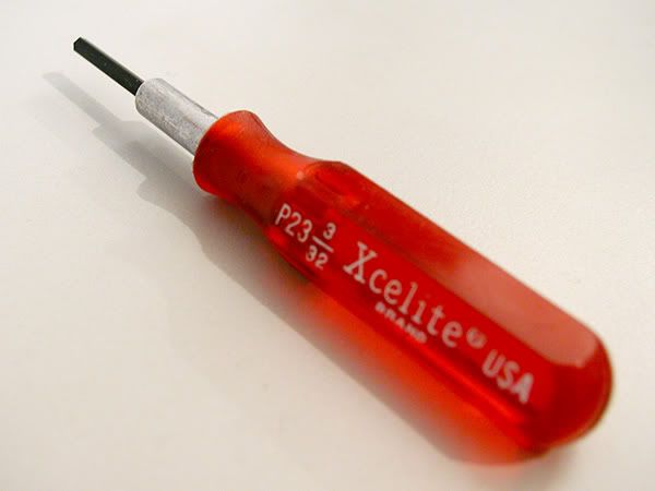

U zasebnoj kutiji nalaze se priručnik, mrežni kabel, daljinski, baterije, inbus odvijač, trigger kabel, CAN-Bus terminator. Sve zajedno djeluje vrlo uredno.
Na sve se pazilo. Naizgled sasvim običan odvijač, proizvod je američke tvrtke Cooper, dobitnika prestižne svjetske nagrade Red Dot 2007 za industrijski dizajn.

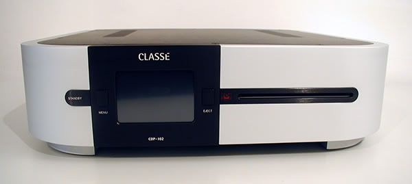

CDP-102 je direktan nasljednik modela CDP-100 i kako ćemo vidjeti, podosta izmjenjen iako ne ostavlja takav dojam na prvi pogled. S vizualne strane CDP-102 se ističe famoznim dizajnom koji teško da nekog može ostaviti ravnodušnim. Kako je Classe postao dio B&W Grupe (Bowers &Wilkins speakers, Classe, Rotel), neminovna je bila financijska inekcija koja je dozvolila ovakav raskošan dizajnerski fest, ali i svu silu istraživačkog tima koji je usmjerio svoje znanje u razvoj ove serije, pa tako i ovog CD playera. Prema pročitanim člancima, upravo za razvoj CD playera, ključnim se pokazao potez u kojem su dva vodeča inžinjera iz Madrigala (Mark Levinson) prešla u Classe.
Player je fantastično oblikovan. Svojim izgledom predstavlja vrhunac industrijskog dizajna današnjice, iako će uglavnom kod audiofilske zajednice podijeliti mišljenja - Ili vam se sviđa ili ne.

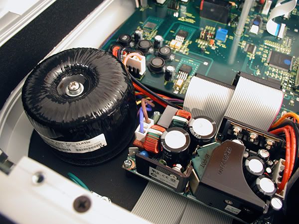

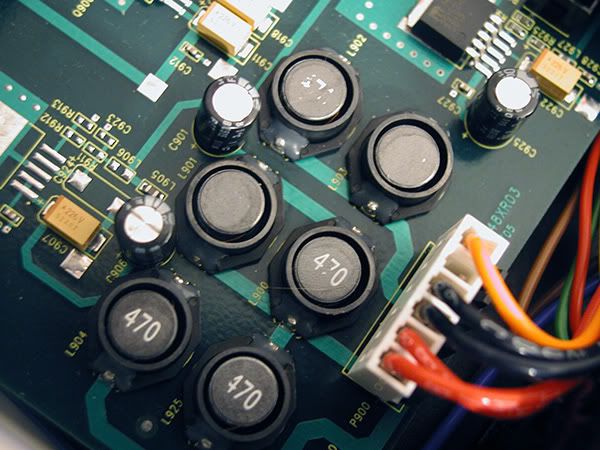

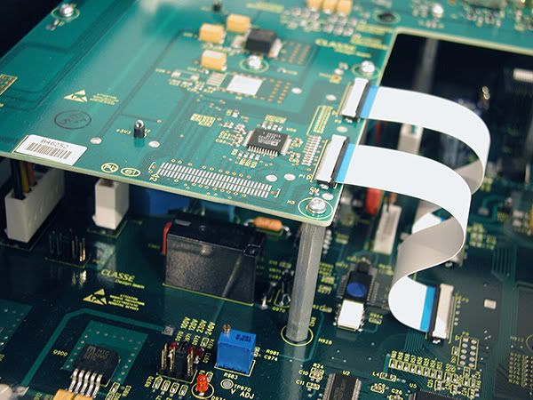

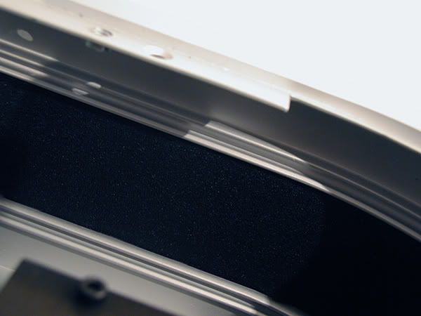

S tehničke strane, kučište je napravljeno od kombinacije aluminija i čelika s primarnom ulogom eliminiranja vibracija. Zaobljeni oblik izvana odaje da se radi o savijenoj debeloj ploči aluminija, što zapravo i jest, ali pogled iznutra isto tako otkriva da se radi o reljefnom profilu koji pospješuje gore opisanu zadaću. Točku na "i" negativnog utjecaja vibracija na reprodukciju glazbenog materijala trebale bi dati posebno dizajnirane masivne noge uređaja u koje je ugrađen antivibracijski (apsorbirajući) materijal. Uz ranije napisano, svakako treba uzeti u obzir i zavidnu masu od 12,3 kg. Za vrijeme reprodukcije, uređaj je potpuno umrtvljen. CDP-102 je uz sav svoj sofisticirani izgled napravljen poput kule što se na prvu i vidi, a u fizičkom kontaktu i osjeti. "Ideš!" je neizbježan po vađenju uređaja iz kutije. E da, valja napomenuti da je WAF na najvišem mogućem nivou. Audiofili znaju da to nije mala stvar.
Reljefno kućište je dodatno obloženo s unutarnje strane s bitumenskom trakom. Izgleda da su u Classeu vibracijama odlučili zaključati vrata.

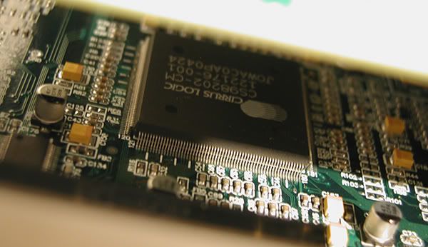

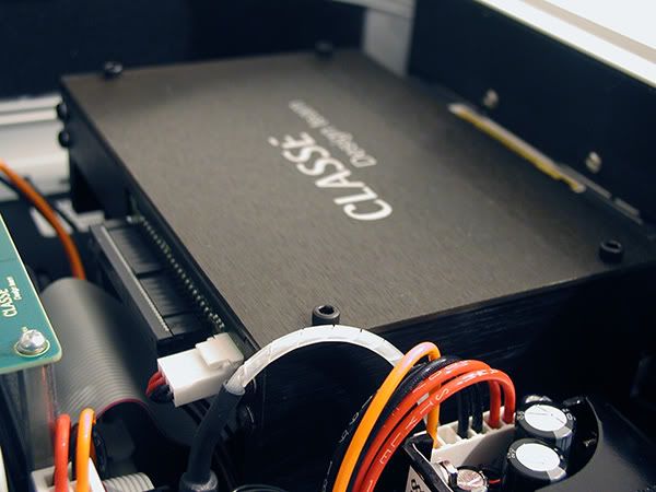

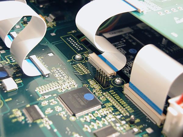

Za razliku od svog prethodnika koji je koristio "klasičan" Philipsov transport s ladicom koja se izvlači prilikom umetanja diska, CDP-102 koristi TEAC-ov slot loader transport. Radi se o DVD-ROM-u odličnih perfomansi po pitanju brzine uvlaćenja i izvlačenja diskova, čitanja samih medija i navigacije kroz njih. Obično čitanje diska s DVD transporta traje čitavu vjećnost i često je frustrirajuće. Razlog tome je taj što DVD transport kada primi disk prvo traži informaciju s DVD-a, a zatim s klasičnog CD-a. To zna potrajati i često je vezano ne samo uz transport, već i software u samom playeru. Srećom, ovdje nema odugovlačenja s glazbom. Manipulacija diskom ne može biti jednostavnija. Dovoljno je staviti disk do 2/3 u tanki prorez. Transport ga u tom trenutku jednostavno uvuće i zabava može krenuti. Prednost je i ta što je smanjena mogućnost mehaničkog kvara ladice trasporta, a što se zna lako dogoditi. Izbjegnuto je i grebanje samog medija. U tankom prorezu se nalazi red gusto raspoređenih četkica koje prilikom svakog umetanja odstranuju prašinu s CD-a. Transport je izuzetno tih u radu i prema specifikacijama osigurava 60000 sati rada uz 10%-tno korištenje, što bi u prijevodu značilo 6000 sati. Ova brojka može varirati i direktno se oslanja na način i učestalost korištenja, ali u svakom slučaju prosjećnom audiofilu će pružiti godine i godine nesmetanog slušanja. Trasport je učvrščen (oklopljen) u kučištu s posebnim upornicama, te naknadno poklopljen solidnim aluminijskom pločom kako bi se osigurala još veća rigidnost. Sami oblik transporta omogućava ovakvu integraciju s kučištem gdje ono zapravo postaje sastavni dio transporta. Moram priznati da mi se ovakvo rješenje čini izuzetno promišljenim i učinkovitim.

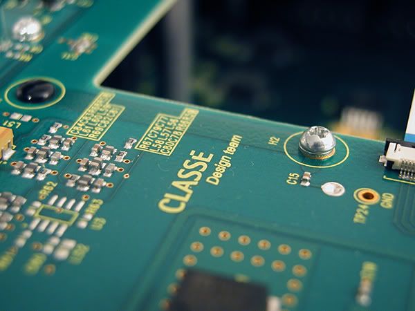

Za konverziju digitalno/analognu konverziju zadužen je Cirrus Logicov CS4398. Moderan DAC fenomenalnih performansi zamijenio je 2 Burr Browna 1738 iz modela CDP-100 u kojem je svaki radio u mono modu za lijevi i desni kanal. U modelu CDP-202 pak, zadaću konverzije obavljaju čak 3 DAC-a (Burr Brown PCM1792), 2 zadužena za blansirani put signala (XLR) i 1 za single-ended (RCA). Naravno da to model CDP-202 izdiže na viši nivo, ali i cijenu uređaja za priličnu svotu novaca. Kod modela CDP-102, put balansiranog signala (XLR ) u potpunosti nezavisan od onog single ended (RCA). Sampling rate je kod oba modela 192 KHz. Napajanje audio sekcije se vrši preko toroidnog trafa, dok se digitalija (i ostatak elemenata) napaja iz zasebnog switching modula.

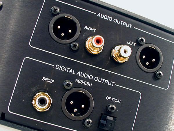

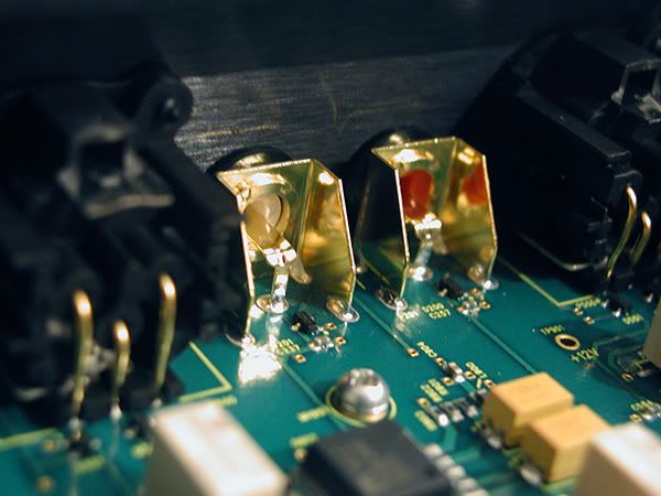

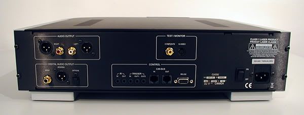

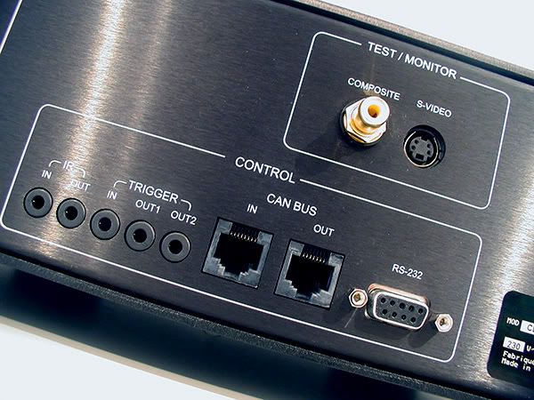

Da ne tupim previše s tehničkim podacima koji su ionako dostupni na stranicama proizvođača, a koje baš i ne razumijem previše, napomenuo bih samo da se na poleđini uređaja nalaze (između ostalog) dva XLR i  RCA izlaza, jedan koaksijalni S/PDIF RCA, AES/EBU XLR i optički Toslink, ali i dva video izlaza, S-Video i kompozitni.
Naime, CDP-102 jest CD dedicated mashine, ali su u Classeu htjeli svoje uređaje iskoristiti i za jedan od dva trenutno "naprednija" audio standarda. Odluka je pala na DVD-Audio iz razloga što pruža daleko veći izbor transporta od onih koji čitaju SACD. Obzirom da je tu u igri DVD-Audio, zaista bi bila šteta da se sadržaj diska ne može vidjeti na ekranu ili da se ne može koristiti kao priručni DVD player. Osim toga, ovdje je riječ prvenstveno o dvokanalnoj izvedbi i naglasak je očito stavljen na zvuk (prosjećni video izlazi su najbolji dokaz), pa i proizlazi iz svega da se radi o audio playeru koji će zadovoljiti širi krug audiofila, onih koji vole slušati glazbu s CD-a, DVD-Audia ili pak onih koji vole pogledati neki DVD koncert uz jasno, vrhunski zvuk.

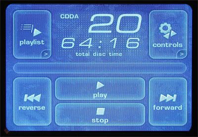

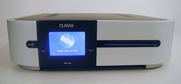

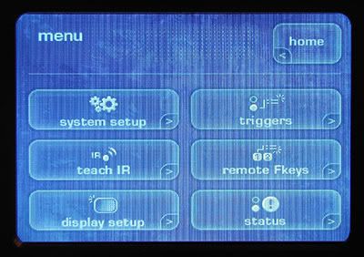

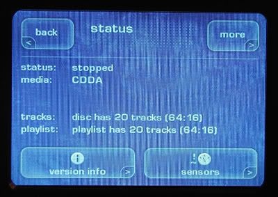

S prednje strane situacija je mnogo čišća, tako da su tri tipke (Standby, Menu i Eject) sve što možemo vidjeti od pomičnih dijelova. Sve dok se ne uključi player. Tada maleni ekran postaje glavno sredstvo komuniciranja s playerom. Štos je u tome da se radi o touchscreen LCD-u preko kojeg se nude mnogobrojne opcije. Jedna od njih je i mogućnost biranja da li ćemo sami putem playera određivati glasnoću u slučaju da je player direktno spojen na izlazno pojačalo ili ćemo uključiti bypass opciju i tu zadaću prepustiti pretpojačalu. Nadalje, preko ovog ekrana možemo vidjeti koja je verzija softwera ugrađena te eventualno napraviti nadogradnju preko RS-232 porta, koristeći najnoviju verziju s Classeovih stranica. Slijedeći dodir ekrana može vam omogućiti optimiziranje samog ekrana, slanje IR kodova na daljinski upravljač, dodijeljivanje posebnih operacija (Function keys), navigaciju kroz disk, kreiranje vlastitih playlista, itd. Ukoliko poput mene nemate namjeru spajati ovakav uređaj na TV, a opet želite s vremenom na vrijeme poslušati neki DVD-Audio, prikaz sadržaja na ovom malom LCD-u je pogodak u sridu. Naime, jedan od nedostataka (a trebao bi biti prednost) je upravo to što da biste podesili kako ćete slušati DVD-Audio (dvokanalno ili višekanlno, Dolby Digital ili DTS, itd.), morate imati uređaj spojen na TV. Čast izuzecima, tj diskovima koji nisu napravljeni na ovaj način, te ih je dovoljno ubaciti u uređaj, pritisnuti play i uživati. No, takvih na ionako premalenom DVD-Audio tržištu ima jako malo. Spajanjem preko CAN-Busa (mrežnog kabela) s ostalim uređajima iz Delta serije, posebice pretpojačalima CP-500 ili CP-700 otvara se sasvim nova dimenzija komunikacije između uređaja. No, o tome nekom drugom prilikom.

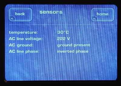

A-ha! Vidi uljeza (fazu). Zahvaljujući ugrađenim senzorima u svakom ternutku je moguće pratiti (čak i dok player reproducira glazbu) napon struje, radnu temperaturu, prisutnost uzemljenja kao i fazu. Ukoliko dođe do osciliranja napona od + 10-15% više od radnog područja, uređaj automatski uključuje zaštitu i gasi se. Ukoliko pak dođe do pada napona, uređaj i dalje svira, ali šalje obavijest o tome. U takvim uvjetima pada i performansa samog playera što je sasvim i logično.
