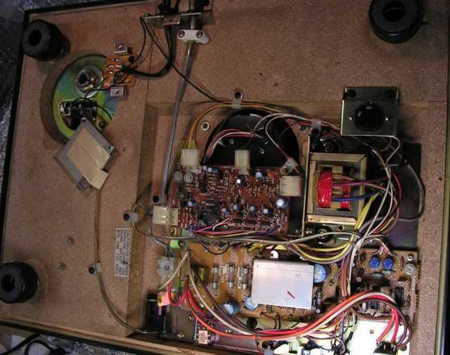

No za nabavku SR838 ima i par upozorenja.... prvo upozorenje su gramofonske nogice! Naime kako je gramofon dosta tezak, gumene nogice su ojacane oprugama, no nakon ovoliko godina, guma zna popucati, pa nerjetko nogice otpadnu i izgube se, pa tako ima dosta modela SR838 (a i SR636) koji nemaju sve cetiri nogice. Netko ce kazati, nes ti problema... pa ima kupiti gramofonskih nogica posebno... e, pa tu lezi caka! Naime SR838 ima 3 nogice koje su visocije, i one su direktno montirane na kuciste od iverice, dok cetvrta nogica je niza, i ona je montirana na plasticni poklopac. Zasto tako?? E pa jasnije ce biti ako se pogleda donja slika:
Dakle, kako se na slici vidi, inzinjeri Sansuia su htjeli sto vise udaljiti napajanje i elektroniku za upravljanje motorom od rucke, i normalno, u cetvrtom kantunu nema mjesta za cetvrtu nogicu montiranu na kuciste od iverice, pa su je montirali na poklopac. Sve je to funkcionalno, i sve to radi za pet, dok vam se ne desi da jedna od nogica fali, a onda je problem...
Ima tu i povremenih primjera sa brzinom vrtnje koja zna povremeno dobivati trzaj, ali to je vecinom problem onog perforiranog davaca impusli i pripadajuce foto diode i LED.
