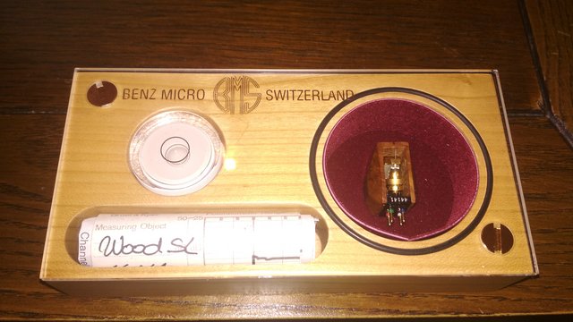

Alen43 View Drop Down
08.prosinac.2004
Postova: 279
Opcije posta Opcije posta   Pohvala  (0) Pohvala (0)   Citiraj Alen43 Citiraj  OdgovoriOdgovor Direktni link do posta Objavljeno: 23.prosinac.2020 u 11:39
Koje phono pretpojacalo koristis s zvucnicom?
popol_vuh View Drop Down
čemu ?
21.kolovoz.2008
Status: Online
Postova: 3792
Opcije posta Opcije posta   Pohvala  (0) Pohvala (0)   Citiraj popol_vuh Citiraj  OdgovoriOdgovor Direktni link do posta Objavljeno: 23.prosinac.2020 u 11:47
Originalno postano od strane člana: Alen43 Alen43 napisao:
EAR 864. To je phono+line stage, puni preamp, ali phono sekcija u njemu je identična sa 834p (verzija koja ima i MM i MC). Tu se navodno može još dosta dobiti sa boljim step-up trafoima, pa u EAR-ov MM input i zamjenom elektrolita - tatamata i baxa su to isto napravili.
Editirao popol_vuh - 23.prosinac.2020 u 11:47
08.prosinac.2004
Postova: 279
Opcije posta Opcije posta   Pohvala  (0) Pohvala (0)   Citiraj Alen43 Citiraj  OdgovoriOdgovor Direktni link do posta Objavljeno: 23.prosinac.2020 u 17:43
Istina. Zato sam i pitao. Imam slican preamp kao tvoj,  EAR 868PL s ugradjenim phonom baziranim na 88PB i poznatim SUT iz Tim de Paravicini radionice. Dobro, ima tu nesto kompromisa s obzirom da je integrirano u pream ali u biti je to vrlo blizu. Doduse dosta ljudi koriste vanjske SUT i MM sekciju EARa, mada ja osobno to nisam probao.
No kada govorimo o BM zvucnicama, mislim da njima vise odgovara kvalitetni tranzistorski preamp. To sam cuo u vise navrata a i sam g. Lukaschek to preporucuje. I njegov PP-1 je tranzistorac.
Ja imam BM LPs i trenutno slazem jedan vrlo interesantan DIY projekt, Salasov Simplistic NJFET RIAA phono i uvjeren sam da ce to biti savrsen par s BM zvucnicom.  Pogotovu jer se sve vrijednosti mogu maksimalno prilagoditi zvucnici.
Editirao Alen43 - 23.prosinac.2020 u 17:45
čemu ?
21.kolovoz.2008
Status: Online
Postova: 3792
Opcije posta Opcije posta   Pohvala  (0) Pohvala (0)   Citiraj popol_vuh Citiraj  OdgovoriOdgovor Direktni link do posta Objavljeno: 24.prosinac.2020 u 10:15
Alen, LP S je stvarno vec iznimna klasa. Jesi li usporedivao nju sa klasom wood ili glidera? Na koji nacin LP S daje jos vise?
Tvoj projekt zvuci vrlo zanimljivo, volio bih barem procitati neke usporedbe kada zavrsis i usporedis, pa ako ti se da, napisi koju rijec.
868PL bi trebao biti bolji preamp od mojeg 864. Koliko bolji, to ne znam - jos jedna stvar koju bi bilo super usporediti u poznatom sistemu. 868PL je navodno cak vrlo blizu 912, ali bez nekih funkcija koje kucni hifi korisnici zapravo najcesce ni ne trebaju, a za puno manju cijenu.
Ja osobno cu svakako u nekom trenutku ici na vanjski SUT u MM 864 (mozda u 2021 jer sada optimiziram vinil front-end). Tatamati i baxi vjerujem potpuno u njihovim procjenama, a i pun je net dojmova ljudi koji su usporedivali stock MC na 834p i bolji vanjski SUT u MM. I kolega anubisgrau, koji vec dugo nazalost ne posta na ovom forumu mi je isto rekao da je isprobavao na cinemagu baziran SUT u MM 864 i da je to znatno bolje. Nazalost, te stvari poput zvucnica, rucki, SUTova - nema bas nacina za demo u svojem sustavu.
08.prosinac.2004
Postova: 279
Opcije posta Opcije posta   Pohvala  (1) Pohvala (1)   Citiraj Alen43 Citiraj  OdgovoriOdgovor Direktni link do posta Objavljeno: 25.prosinac.2020 u 22:02
EAR phono predpojacala bije glas vrhunskh MM sekcija ali ni MC ni za hitit. Pokojni Tim je bio poznat po trafoima.  No ocito su vanjska rijesenja bila bolja.
Jedno vrijeme sam i ja planirao napraviti SUT baziran na Lundahl trafoima, bio je to logican korak naprijed,  ali ponukan nekim ogranicenjima napravio sam nagli manevar na tranzistore.
Naime I kod SUT-a treba biti pazljiv I dobro upasati njegov gain i load u simbiozi ulaznog otpora MM preampa koji je obicno 47k ohm i same zvucnice.
U mom slucaju to je bilo dosta delikatno jer da bih dobio minimum teret od 500ohma trebao sam SUT od 1:10 sto bi samo po sebi rezultiralo opterecenjem od 470oma I to je cak nesto ispod minimuma no step up omjer se cinio premali da pojaca 0.34mV na nekih uporabnih za MM preamp. Idealno bi bilo 1:16 ili 1:20 ali onda pada load na 115 ohm a to je pre malo za LPs.
Skicnuo sam podatke za Wood SL te s njezinih 0.4mV i otporom 12ohm ne bi trebalo biti vecih problema kod uparivanja s 1:20 omjerom ili cak 1:10 pa ga onda fino podesiti s otpornikom u paraleli.
Treba se tu poigrati jer ako se promase vrijednosti tada zvucnica zvuci vrlo prosjecno ili ispod prosjeka, zatvorena, bez detalja I dinamike. Ili pak pre svijetlo i naporno, da nekazem krestavo.
Ja sam u tu svrhu napravio Y kabel s otpornicima raznih vrijednosti i s njima eksperimentirao da bi se znalo “di sam” prije finalnog odabira.
I zbog gore navedenoga mislim da u mom slucaju tranzistorski phono ce biti bolje rijesenje, samim time sto mogu mjenjati vrijednosti I naci idealan match.
Kad ga zgotovim napisati cu par redaka.  Al nece to biti bas brzo.
Sto se tice ostalih zvucnica iz BM ergele, nisam ih imao prilike usporedjivati u svom sistemu pa tu nemogu povuci neku suvislu paralelu. Cuo sam razne kod frendova ali to nije mjerodavno.
Na gramofonu imam jos jednu rucku s MM zvucnicom (Nagaoka mp-200) ali to je jedna druga prica.
čemu ?
21.kolovoz.2008
Status: Online
Postova: 3792
Opcije posta Opcije posta   Pohvala  (0) Pohvala (0)   Citiraj popol_vuh Citiraj  OdgovoriOdgovor Direktni link do posta Objavljeno: 28.prosinac.2020 u 12:36
Alen, ovo uparivanje razumijem samo okvirno, ali nažalost ne razumijem razloge iza cijele priče, pa mi je i "znanje" vrlo površno. Ako ispravno razumijem ono što sam čitao - impedancija phonoa treba biti cca 10x unutarnje impedancije zvučnice. Iako, uvjeik je izraženo tako da treba biti >10x, a ne =10x. Sad, preciznih preporuka za pojedine zvučnice nema, a vidim da ljudi za razne zvučnice upotrebljavaju ponekad 10x, ponekad 20x, ponekad čak i više. Kako se tu može doći do preciznog izračuna za pojedinu zvučnicu? To je stvar vrijednosti koju se želi dobiti koja mi već nije jasna.
Dodatno, tu je sad ovaj omjer napona, omjera pojačanja kod SUTa i otpora - znači sve je u odnosu...prema kojoj formuli se vide ti odnosi?
Uz to, ne mogu naći podatak za input impedance MC u 864 (vjerujem da je to isto kao i kod 834p). Stereophile je izmjerio 515ohm, a na audiogonu ima i ova prepiska, koja kaže nešto drugo:
Greetings,
I've owned and used my EAR 834P MM/MC version for several years. I am seeking a definitive answer as to the cartridge loading it presents when switched into MC mode.
From Dan Meinwald of EAR USA:
It's a transformer load, not a resistive load, as the numbers are usually given. Translated to a resistive load, it's about 125 ohms.
Also, when in MC mode does the signal pass through the same 51K ohm loading resistors as does the MM signal.
All that happens in MC mode is that the step-up transformers are switched in, which means the answer is yes.
This is very important to my getting the best performance out of my unit with my MC cartridge. I've been information on the stating that the MC loading is anywhere from 50 to 500 ohms.
Many people speak without the knowledge to to back up their statements.
Dan Meinwald
EAR USA
Inače, sa ovim unutarnjim SUTom u 864 zvuk je dinamičan, detaoljan, otvoren, nekreštav (to si naveo kao karakteristike ako nije ispravan load). Druga je sad priča može li još optimalnije i bolje.
